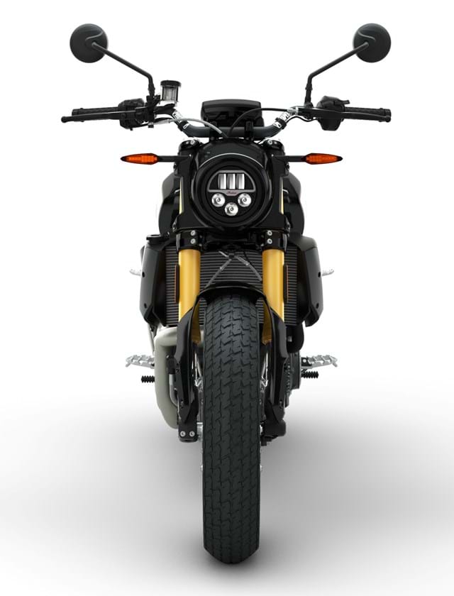

Er vel ikke mange DÅRLIGE mc på markedet nå... man må bare velge den som passer en selv og lommeboka best.
Så får vi se hvor lenge vi får dyrke hobbyen vår- før alt blir knallgrønt og autonomt..eller forbudt.
De har forresten lansert 2022 utgaven av FTR`n også..
Kortere fjæring 17 toms hjul og litt korrigert motor og cat sveist fast i grenrør- Euro5.
Jaja.. sikkert fint for de med korte bein men ikke lengre en " Flattracker" replica.. kan ikke lengre slå av abs/tracktion eller ta en Stoppie.
Etter jeg har mappet om ECU er det helt uaktuelt og bytte meg "opp".
