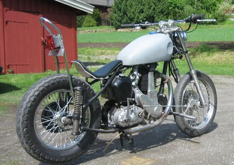

Hvis siste bilde viser komplett sykkel har jeg en liten mistanke om at noen vil henge seg opp i skjermer og potte. Det vil være veldig lurt å henge på noe der.
Dette ser egentlig ikke ut som noe ombygging som trenger å bli notert i vognkortet, litt lengre gaffel muligens. Frambremser som virker bra bør være et pluss, de originale gjorde jo ikke det.
Å kjøre skjermløst er jo tøft , men man får jo dritten fra framhjulet i fjeset og dritten fra bakjulet oppetter ryggen, og slikt er jo det lett å bli lei av.

Midlertidig komplett kan jeg vel kalle den... skal gjøre en god del etter godkjenning. Skjerming er ikke påbudt så det blir det ikke no av... kjørte en tur igår for å sjekke bakbrems, sprutregn på grusvei uten hjelm... var så møkkete i trynet at jeg nesten ikke så hvor jeg skulle parkere sykkel'n, men det går
Monterte en lyddemper igår så det skal være i orden nå...
Gleder meg som en unge til den er godkjent... det første jeg skal gjøre er å rive av den jævla sissybar'n! Den er noe av det styggeste jeg har sett!!

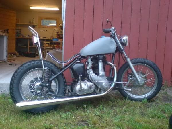

Her er et bilde etter montering av potte, speil og nytt framdekk
Ser ikke helt bra ut med sissybar og den lange eksos-stratten, men som sagt... det rives av så fort godkjenninga er i orden... Bør nok ha en eller annen form for lyddemping e.l... merket forskjell på draget når jeg fikk litt mottrykk på eksosen...

Bare en liten oppdatering på deler:
Ramme/motor: BSA B33 (motor overhalt (glassblåst, planslipt topp, hona sylinder etc.))
Komplett front: Honda Rebel 125 (Scanlink)
Styre: Dragbar fra Duells 90 cm
Framflyttersett: Ekeberg delemarked (noe modifisert)
Bakhjul: B33 nav (kromma av Hønefoss krom og nikkel) i 16" felgring, bygd av Arnt Grø
Magnet: Lucas (overhalt av Floberghagen el.mek. )
Dynamo: Lucas (overhalt)
Forgasser: AMAL (ny)
Klutsjhendel: Yamaha R6 (Spinnin wheel)
Gasshåndtak:Kawazaki ZX6R (Spinnin wheel)
Lykt foran: HD
Sete: Hjemmelagd (2x3mm alu.plate, 6mm skumplast og svart skai)
Lysbryter: KTM
Lyddemper: Tja... noe vi fant i kjeller'n hos Morstad Motor
Speil: Universal (brukt på bl.a. Husaberg)
