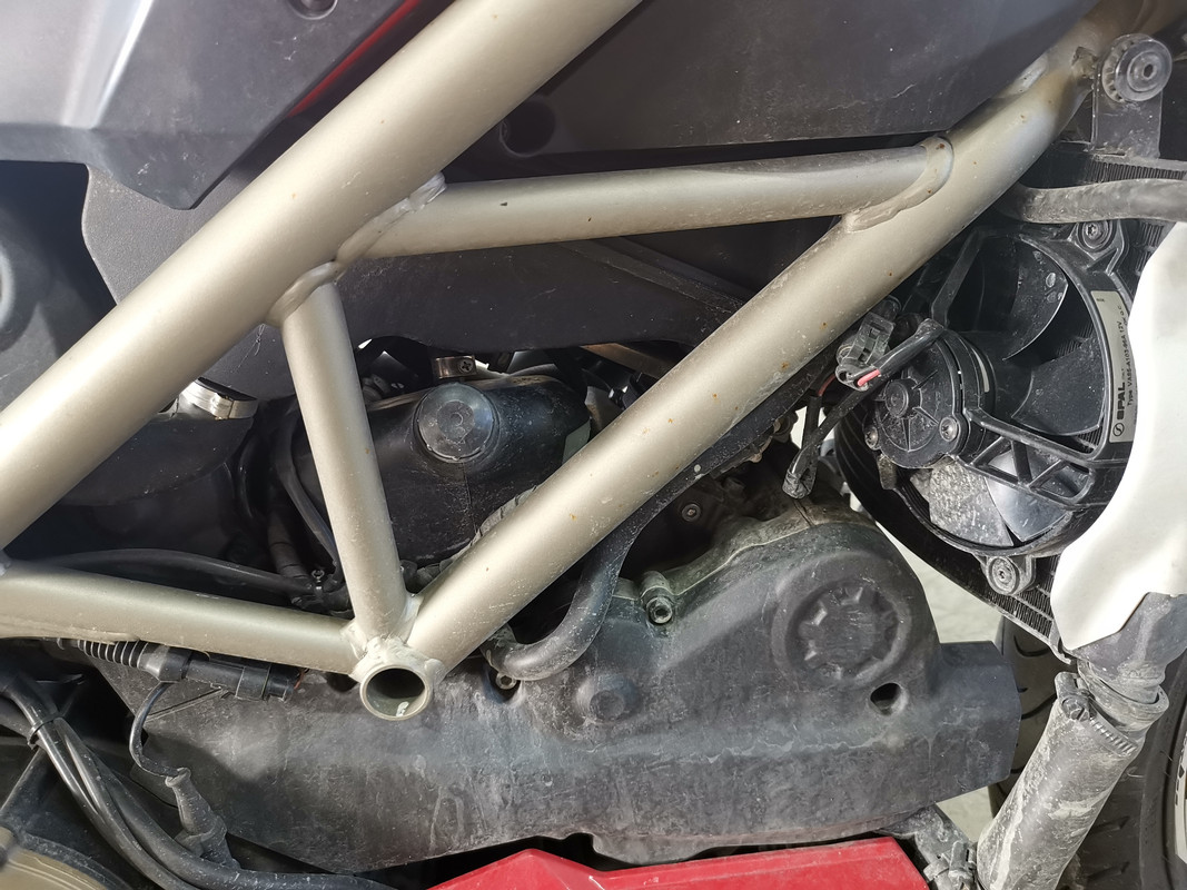

Nå var jeg aldri av med beltet til stående sylinder, men det ser ikke ut til å være noe vanskeligere enn til liggende så lenge en har låseverktøyet :thumleft

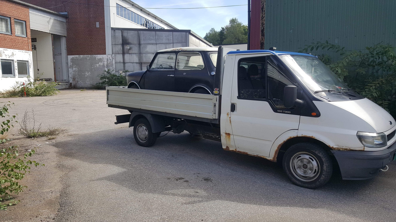

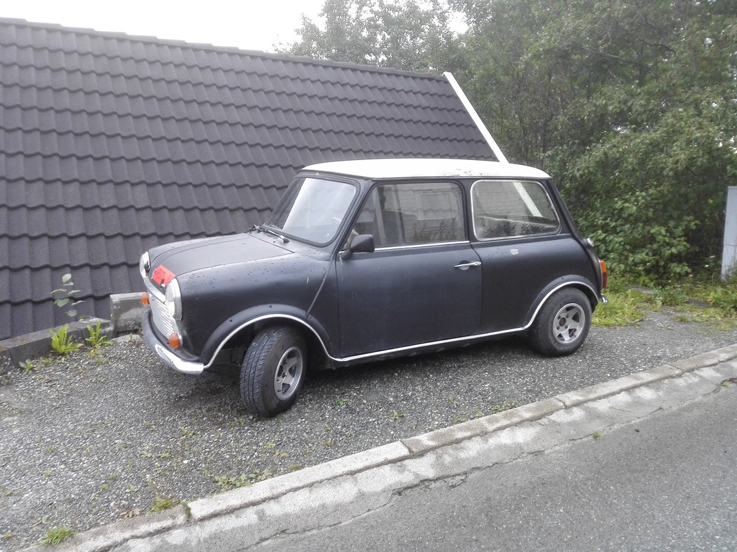

Som nevnt kommer jeg og Marie til å delta i en 1971 Morris Mini 1000 :lol: Denne kom alarmerende nok levert fra Kristiansand bakpå planet på en Transit :redface

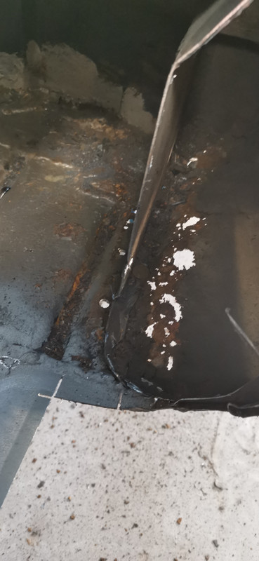

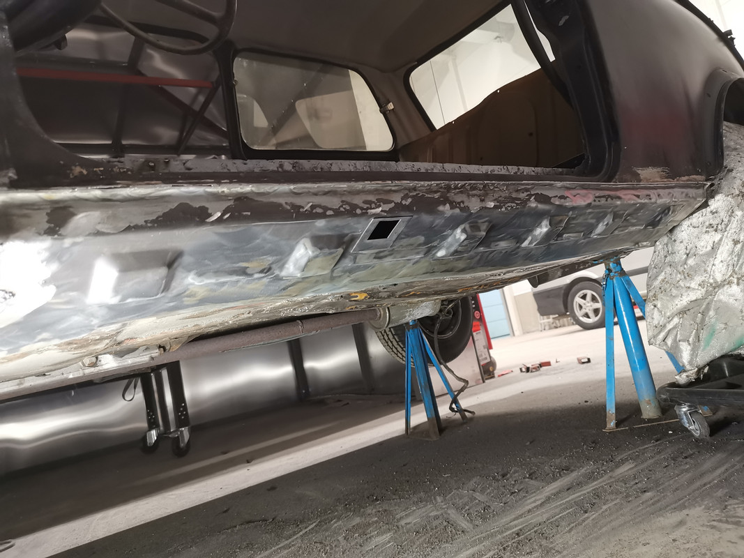

Vår plan var i hovedsak å gjennomgå bilen rent teknisk, lyddempe litt i forkant av å montere nytt interiør, og det skulle være det hele. Tror dere det ble slik? 8-[

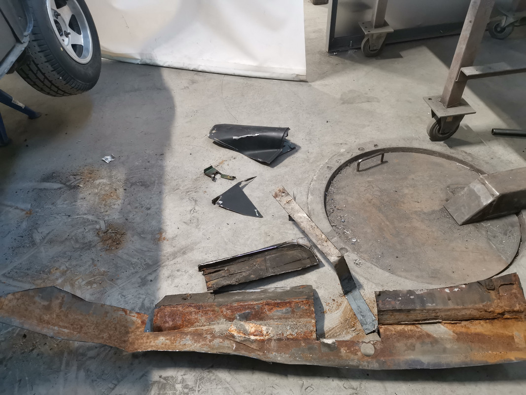

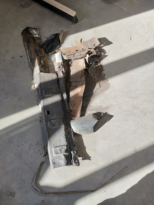

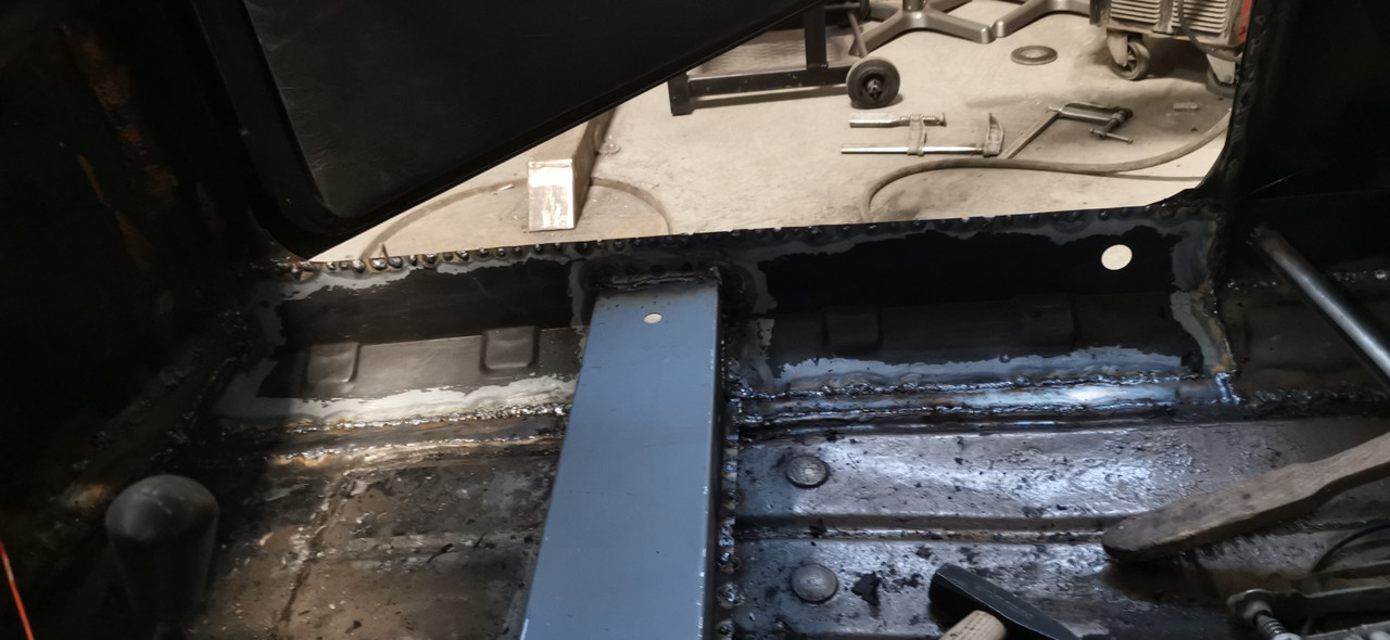

Neidaaaaaaa ](*,) ](*,) ](*,) Så klart var vi så heldige at vi oppdaget «litt» rust :roll: Resultatet av litt kapping ser dere ovenfor. Begge kanalene, batterikassen, deler av et dempertårn og deler av gulvet var helt på trynet :? Etter en god del jobb ble vi ferdig med å sveise inn siste del med nytt stål i dag.
Kapping, tilpassing og innsveising av både nye panel samt små platebiter her og der har resultert i at bilen i det minste er 98% rustfri nå :lol: Legger med et lite blinkskudd Marie tok under sveising av gulvet.
I tillegg har Marie fått snikstartet med dashbordet, som består av hele 5 trebiter!
Dette er som dere kanskje skjønner bare starten. Vi skal bytte både bensintank, slanger og rør. Likeså bremserør, slanger, tromler bak og konvertere til skiver fram. Hele kupéen skal lydisoleres det vi har mulighet til før vi monterer komplett nytt interiør siden det gamle i stor grad manglet. Kjølesystem skal byttes så det er forberedt på søreuropeisk varme og motbakkene i alpene. Og om tid og penger strekker til skal motoren få litt mer power og en utveksling som passer litt bedre til moderne hastigheter. Nå skjønner dere kanskje at dette blir en hektisk vår, med HPR og flytting i tillegg :lol:

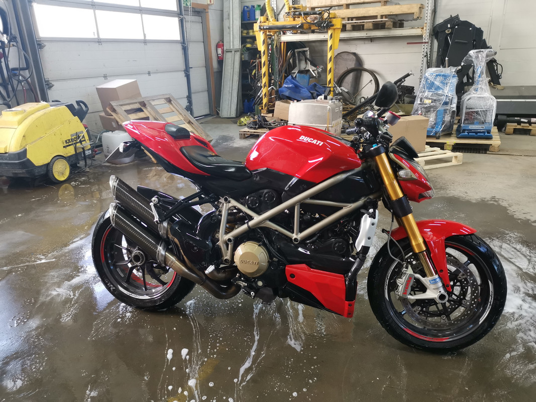

Men dette er jo et MC-forum, så vi må vel ha litt MC også? Ducatien er jo ute, og siden den var så skitten måtte den vel få en vask :-#
Var senest i dag på Cars and Coffee, og det var mektig godt når sol og 10 varme slo til :smt007
Men alt er ikke bare fryd og gammen på MC-fronten heller. Rammen begynner å vise ganske mye steinsprut-merker, lakken på plasten rundt baksetet takket ironisk nok for seg når jeg tok av beskyttelsesfolie i fjorhøst, og siden tanken er i plast sveller den ut pga etanolen i bensin ](*,) ](*,) ](*,)
Dette skulle jeg helst fikset i vinter, men pga litt mer jobb på Minien enn planlagt så frykter jeg Ducatien må vente til høsten, i og med at en ny tank koster 16k :(

mekkern skrev:
Få ut 95oktanen og la den "tørke" litt før du fyller 98 oktan..
noen har fått uttelling for dette.. :-k
Den har allerede svellet så mye at jeg knapt fikk inn bolten som holder tanken i bakkant i fjor :( Og så tragisk som utvalget av 98-pumper er utenfor byene er det ikke rent fristende å skulle jakte 98 oktan hver gang jeg skal fylle :-#
